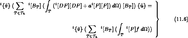

Avec ces notations, (3.6) devient:
Trouver avec
, tel que
pour tout , tel que
, ceci donne un système linéaire
de matrice définie positive.

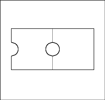

Sur la figure 3.1, le corps est fixé sur la frontière AF, et chargé le long de la frontière CD. Il comprend deux matériaux, un trou circulaire et un demi-trou.
Il y a donc deux sous-domaines:
et au moins quatre numéros de référence:
Remarque: Les lignes AC et FD n'ont pas de numéros particuliers
car elles ne supportent aucunes
conditions particulières.

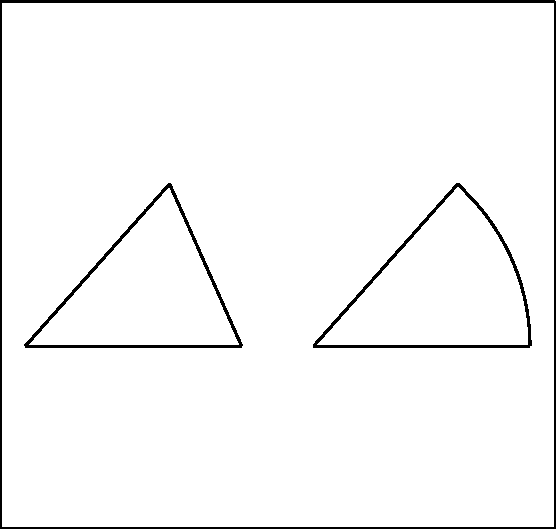

Sur la figure 3.2 on voit un triangle P2 droit et un triangle P2 courbe. Un élément droit est un élément dont les points sont les sommets. Un élément courbe est un élément dont les points sont les sommets et d'autres points non sommets. Dans le cas du triangle P2, l'élément droit est défini par 3 points alors que le courbe a 6 points, tout deux ayant 6 noeuds.

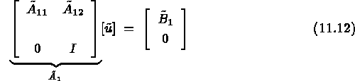

L'idée est d'obtenir l'équation (3.12) à partir de (3.11) effectivement. Notons que dans l'équation (3.12) on a perdu la propriété de symétrie de la matrice. Ceci est important car pour une matrice symétrique, on ne stocke que la moitié des coefficients. Néanmoins, on veut obtenir (3.15), équivalent à (3.12), à partir de l'équation (3.11), où (3.15) est symétrique.
Dans le cas général (d.l. imposés à une valeur de , nulle ou non (3.14)), si
on prend la décomposition de
l'équation (3.12) peut être écrite comme:
qui est équivalent à:
En pratique, c'est l'équation (3.15) qui est calculée en suivant les notations de [Guide Modulef - 5]:
PROFIL et CLIMPC, avec NIVO = 3 et VTG = 1).
