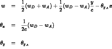

Par suite, en tout point, w et les rotations par rapport à
et
sont donnés par:
avec D défini par:
où

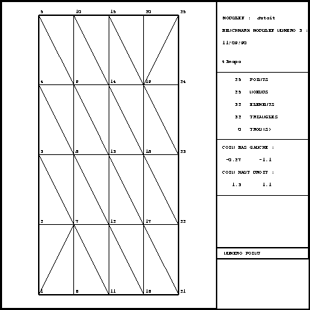

Etape 1: Maillage
Appeler le préprocesseur: | APNOXX | |
Modules utilisés: | APNOPO | ... mailleur 2D [Guide Modulef - 3] |
QUACOO | ... maillage en quadrangles | |
Fichier de données: | D3NOPO.D | |
Structure de données de sortie: | T3NOPO |

&&&&&&&&&&&&&&&&&&&&&&&&&&&&&&&&&&&&&&&&&&&&&&&&&&&&&&&&&&&&&&&&&&&&&&&&&&&&&& IMPRESSION DE LA S.D. NOPO DE NIVEAU 1 &&&&&&&&&&&&&&&&&&&&&&&&&&&&&&&&&&&&&&&&&&&&&&&&&&&&&&&&&&&&&&&&&&&&&&&&&&&&&& TITRE : BENCHMARK MODULEF NUMERO 3 : PLAQUE DATE ET NOM UTILISATEUR : 05/04/91 george TYPE DE LA STRUCTURE DE DONNEES : NOPO NIVEAU ET NUMERO D'ETAT : 1 0 NOMBRE DE TABLEAUX ASSOCIES : 0 TABLEAU N O P 2 ---------------- CARACTERISTIQUES DU MAILLAGE DIMENSION DE L'ESPACE (NDIM ) : 2 MAXIMUM DES NUMEROS DE REFERENCE (NDSR ) : 1 MAXIMUM DES NUMEROS DE SOUS-DOMAINE (NDSD ) : 1 NOEUDS ET POINTS COINCIDENT PARTOUT (NCOPNP) : 1 NOMBRE D'ELEMENTS DU MAILLAGE (NE ) : 32 NOMBRE DE TRIANGLES (NTRI ) : 32 NOMBRE D'ELEMENTS FRONTALIERS (NEF ) : 24 NOMBRE DE NOEUDS (NOE ) : 25 NOMBRE DE NOEUDS PAR SEGMENT (HORS EXTREMITES) : 0 TYPE DES VALEURS DES COORDONNEES (NTYCOO) : REEL1MOT DIFFERENCE MAX + 1 ENTRE 2 NOEUDS D'UN ELEMENT : 7 NOMBRE D'ELEMENTS GROSSIERS (NBEGM ) : 0 NOMBRE DE MOTS DU TABLEAU NOP5 (LNOP5 ) : 368 AXES DE REFERENCE X,Y,Z (NTACOO) : 1 TABLEAU N O P 4 ---------------- COORDONNEES DES POINTS ------------------------------------------------------------------------------- | POINT | X | Y | | POINT | X | Y | ------------------------------------------------------------------------------- | 1 | 0.000000 | -1.00000 | | 2 | 0.000000 | -.500000 | | 3 | 0.000000 | 0.000000 | | 4 | 0.000000 | 0.500000 | | 5 | 0.000000 | 1.00000 | | 6 | 0.250000 | -1.00000 | | 7 | 0.250000 | -.500000 | | 8 | 0.250000 | 0.000000 | | 9 | 0.250000 | 0.500000 | | 10 | 0.250000 | 1.00000 | | 11 | 0.500000 | -1.00000 | | 12 | 0.500000 | -.500000 | | 13 | 0.500000 | 0.000000 | | 14 | 0.500000 | 0.500000 | | 15 | 0.500000 | 1.00000 | | 16 | 0.750000 | -1.00000 | | 17 | 0.750000 | -.500000 | | 18 | 0.750000 | 0.000000 | | 19 | 0.750000 | 0.500000 | | 20 | 0.750000 | 1.00000 | | 21 | 1.00000 | -1.00000 | | 22 | 1.00000 | -.500000 | | 23 | 1.00000 | 0.000000 | | 24 | 1.00000 | 0.500000 | | 25 | 1.00000 | 1.00000 | | --------------------------------------- --------------------------------------- TABLEAU N O P 5 ---------------- DESCRIPTIF DES ELEMENTS | ELEMENT : 1 | TRIANGLE | S-D : 1 | NOMBRE DE MOTS ASSOCIES : 7 NOMBRE DE NOEUDS : 3 : 1 6 7 REFERENCE DES ARETES : 1 0 0 REFERENCE DES SOMMETS : 1 1 0 | ELEMENT : 2 | TRIANGLE | S-D : 1 | NOMBRE DE MOTS ASSOCIES : 7 NOMBRE DE NOEUDS : 3 : 1 7 2 REFERENCE DES ARETES : 0 0 1 REFERENCE DES SOMMETS : 1 0 1 . . &&&&&&&&&&&&&&&&&&&&&&&&&&&&&&&&&&&&&&&&&&&&&&&&&&&&&&&&&&&&&&&&&&&&&&&&&&&&&& IMPRESSION DE LA S.D. MAIL DE NIVEAU 1 &&&&&&&&&&&&&&&&&&&&&&&&&&&&&&&&&&&&&&&&&&&&&&&&&&&&&&&&&&&&&&&&&&&&&&&&&&&&&& TITRE : DATE ET NOM UTILISATEUR : 05/04/91 george TYPE DE LA STRUCTURE DE DONNEES : MAIL NIVEAU ET NUMERO D'ETAT : 1 0 NOMBRE DE TABLEAUX ASSOCIES : 0 TABLEAU M A I 2 ---------------- DIMENSION DE L'ESPACE (NDIM) : 2 NOMBRE D'INCONNUES DE LA FORMULATION VARIATIONNELLE (NINCFV) : 1 NOMBRE DE TYPES D'ELEMENTS (NTYELM) : 1 NOMBRE DE NUMEROS DE REFERENCES (NNR) : 1 NOMBRE DE TYPES DE NOEUDS (NTYNOE) : 1 NOMBRE DE TYPES DE POINTS (NTYPOI) : 1 NOMBRE DE MOTS DU TABLEAU MAI3 (LMAI3) : 36 LES POINTS NE SONT DEFINIS QUE PAR LEURS COORDONNEES NOEUDS ET POINTS COINCIDENT PARTOUT (NCOPNP) : 1 NOMBRE MAXIMUM DE MOTS POUR UN ELEMENT (NMMAEL) : 18 NOMBRE DE MOTS DU TABLEAU MAIL (LMAIL) : 432 OPTION DE STOCKAGE (NOPFI) : 0 TABLEAU M A I 3 ---------------- NOMBRE D'ELEMENTS (NE) : 32 NOMBRE DE NOEUDS (NOE) : 25 NOMBRE DE POINTS (NP) : 25 NOMBRE DE SOUS-DOMAINES (NDSD) : 1 *** TABLEAU DES TYPES D'ELEMENTS *** -------------------------------------------------------------------------------- | S-D | NOEUD | SEGMENT | TRIANGLE | QUADRANGLE | -------------------------------------------------------------------------------- | | DROIT COURBE | DROIT COURBE | DROIT COURBE | DROIT COURBE | -------------------------------------------------------------------------------- | 1 | | | | |TRIADKTP| | | | -------------------------------------------------------------------------------- -------------------------------------------------------------------------------- | S-D | TETRAEDRE | PENTAEDRE | HEXAEDRE | SUPER-ELEMENT | -------------------------------------------------------------------------------- | | DROIT COURBE | DROIT COURBE | DROIT COURBE | DROIT COURBE | -------------------------------------------------------------------------------- | 1 | | | | | | | | | -------------------------------------------------------------------------------- TABLEAUX M A I 5 A M A I 8 ------------------------------- DESCRIPTION DES TYPES DE NOEUDS NOMBRE D'INCONNUES VARIATIONNELLES DE CHAQUE TYPE DE NOEUD ---------------------------------------------------------- TYPE 1 : 1 TYPE DE NOEUD 1 : -------------------- DEPLAC. NORMAL. (INCONNUE : 1) : VN DEPLAC. NORMAL. (INCONNUE : 1) : ROTX DEPLAC. NORMAL. (INCONNUE : 1) : ROTY TABLEAUX M A I B A M A I K ------------------------------- DESCRIPTION DES TYPES D'ELEMENTS TYPE D'ELEMENT 1 : ------------------- NOM DE L'ELEMENT : ELASTRIADKTP CODE DE L'ELEMENT : 200050 L'ELEMENT EST UN : TRIANGLE NOMBRE DE NOEUDS : 3 NOMBRE DE POINTS : 3 NOMBRE DE TABLEAUX ASSOCIES : 1 ------------------------------------------------------------------------------- | NOEUD | TYPE | COORDONNEES SUR L'ELEMENT UNITE | ------------------------------------------------------------------------------- | 1 | 1 | 0.0000000 0.0000000 | 2 | 1 | 1.000000 0.0000000 | 3 | 1 | 0.0000000 1.000000 ------------------------------------------------------------------------------- ------------------------------------------------------------------------------- | POINT | TYPE | COORDONNEES SUR L'ELEMENT UNITE | ------------------------------------------------------------------------------- | 1 | 1 | 0.0000000 0.0000000 | 2 | 1 | 1.000000 0.0000000 | 3 | 1 | 0.0000000 1.000000 ------------------------------------------------------------------------------- TABLEAU 1 ( TYPE ENTIER ) : 1 INDICE(S) DE VALEUR MAXI : 7 TABLEAU M A I L ---------------- DESCRIPTION DES ELEMENTS SI NOPTFI = 0 ------------------------------------------------------------------- | ELEMENT | TYPE | NBRE DE MOTS | S-D | TABLEAUX | NBRE DE NOEUDS | ------------------------------------------------------------------- | 1 | 1 | 7 | 1 | 1 | 3 | NUMERO DES NOEUDS : 1 6 7 REFERENCE (ARETES SOMMETS) : 1 0 0 1 1 0 ------------------------------------------------------------------- | 2 | 1 | 7 | 1 | 1 | 3 | NUMERO DES NOEUDS : 1 7 2 REFERENCE (ARETES SOMMETS) : 0 0 1 1 0 1 . . &&&&&&&&&&&&&&&&&&&&&&&&&&&&&&&&&&&&&&&&&&&&&&&&&&&&&&&&&&&&&&&&&&&&&&&&&&&&&& IMPRESSION DE LA S.D. COOR DE NIVEAU 1 &&&&&&&&&&&&&&&&&&&&&&&&&&&&&&&&&&&&&&&&&&&&&&&&&&&&&&&&&&&&&&&&&&&&&&&&&&&&&& TITRE : DATE ET NOM UTILISATEUR : 05/04/91 george TYPE DE LA STRUCTURE DE DONNEES : COOR NIVEAU ET NUMERO D'ETAT : 1 0 NOMBRE DE TABLEAUX ASSOCIES : 0 TABLEAU C O O 2 --------------- TYPE DU TABLEAU COO4 (NTYT) : 2 NOMBRE DE SES INDICES (NINDI) : 2 DIMENSION DU DOMAINE (NDIM) : 2 VALEUR MAXIMALE DU DEUXIEME INDICE (M2) : 25 CODE DE LA SEGMENTATION (NCODS) : 1 NOMBRE DE BLOCS (NBLOC) : 1 TYPE DES AXES DES COORDONNEES (NTACOO) : 1 TABLEAU C O O 3 --------------- LISTE DES NUMERO DES COLONNES DE FIN DES PAGES ---------------------------------------------- PAGE 1 : 25 PAGE ---------------------------------------------- TABLEAU C O O 4 --------------- ------------------------------------------------------------------------------- | POINT | X | Y | | POINT | X | Y | ------------------------------------------------------------------------------- | 1 | 0.000000 | -1.00000 | | 2 | 0.000000 | -.500000 | | 3 | 0.000000 | 0.000000 | | 4 | 0.000000 | 0.500000 | | 5 | 0.000000 | 1.00000 | | 6 | 0.250000 | -1.00000 | | 7 | 0.250000 | -.500000 | | 8 | 0.250000 | 0.000000 | | 9 | 0.250000 | 0.500000 | | 10 | 0.250000 | 1.00000 | --------------------------------------- --------------------------------------- . . &&&&&&&&&&&&&&&&&&&&&&&&&&&&&&&&&&&&&&&&&&&&&&&&&&&&&&&&&&&&&&&&&&&&&&&&&&&&&& IMPRESSION DE LA S.D. FORC DE NIVEAU 1 &&&&&&&&&&&&&&&&&&&&&&&&&&&&&&&&&&&&&&&&&&&&&&&&&&&&&&&&&&&&&&&&&&&&&&&&&&&&&& TITRE : DATE ET NOM UTILISATEUR : 05/04/91 george TYPE DE LA STRUCTURE DE DONNEES : FORC NIVEAU ET NUMERO D'ETAT : 1 0 NOMBRE DE TABLEAUX ASSOCIES : 1 LE TABLEAU 1 : FOR DE TYPE REEL2MOT A 6 MOTS CONTENU DE CE TABLEAU : SECOND MEMBRE NOM : FOR TYPE : 5 VALEURS : 0.00000000000000000E+00 0.00000000000000000E+00 0.00000000000000000E+00 TABLEAU F O R 2 ---------------- PRESENCE ( NOMBRE DE GROUPES ) OU ABSENCE ( 0 ) DE RENSE IGNEMENT -------------------------------------------------- | | | | | | SOUS-DOMAINES | ELEMENTS | | | | | -------------------------------------------------- | VOLUMES | 0 | 0 | | SURFACES | 1 | 0 | | LIGNES | 0 | 0 | | POINTS | 0 | 0 | -------------------------------------------------- TABLEAU F O R 4 ---------------- DESCRIPTION DES NUMEROS DE REFERENCE DES SURFACES NUMERO DE REFERENCE ( OU DE SOUS-DOMAINE ) : 1 TYPE DE L'ELEMENT ( > 0 : ISOTROPE, < 0 : ANISOTROPE ) : 1 TRAITEMENT PAR TABLEAU NOM DU TABLEAU : FOR ADRESSE DANS CELUI-CI : 1 . . &&&&&&&&&&&&&&&&&&&&&&&&&&&&&&&&&&&&&&&&&&&&&&&&&&&&&&&&&&&&&&&&&&&&&&&&&&&&&& IMPRESSION DE LA S.D. MILI DE NIVEAU 1 &&&&&&&&&&&&&&&&&&&&&&&&&&&&&&&&&&&&&&&&&&&&&&&&&&&&&&&&&&&&&&&&&&&&&&&&&&&&&& TITRE : DATE ET NOM UTILISATEUR : 05/04/91 george TYPE DE LA STRUCTURE DE DONNEES : MILI NIVEAU ET NUMERO D'ETAT : 1 0 NOMBRE DE TABLEAUX ASSOCIES : 1 LE TABLEAU 1 : MIL DE TYPE REEL2MOT A 6 MOTS CONTENU DE CE TABLEAU : YOUNG_POISSON_EPAISSEUR NOM : MIL TYPE : 5 VALEURS : 0.10000000000000000E+06 0.30000000000000010E+00 0.10000000000000000E-01 TABLEAU M I L 2 ---------------- PRESENCE ( NOMBRE DE GROUPES ) OU ABSENCE ( 0 ) DE RENSEIGNEMENT -------------------------------------------------- | | | | | | SOUS-DOMAINES | ELEMENTS | | | | | -------------------------------------------------- | VOLUMES | 0 | 0 | | SURFACES | 1 | 0 | | LIGNES | 0 | 0 | | POINTS | 0 | 0 | -------------------------------------------------- TABLEAU M I L 4 ---------------- DESCRIPTION DES NUMEROS DE REFERENCE DES SURFACES NUMERO DE REFERENCE ( OU DE SOUS-DOMAINE ) : 1 TYPE DE L'ELEMENT ( > 0 : ISOTROPE, < 0 : ANISOTROPE ) : 1 TRAITEMENT PAR TABLEAU NOM DU TABLEAU : MIL ADRESSE DANS CELUI-CI : 1 . . &&&&&&&&&&&&&&&&&&&&&&&&&&&&&&&&&&&&&&&&&&&&&&&&&&&&&&&&&&&&&&&&&&&&&&&&&&&&&& IMPRESSION DE LA S.D. TAE DE NIVEAU 1 &&&&&&&&&&&&&&&&&&&&&&&&&&&&&&&&&&&&&&&&&&&&&&&&&&&&&&&&&&&&&&&&&&&&&&&&&&&&&& TITRE : DATE ET NOM UTILISATEUR : 05/04/91 george TYPE DE LA STRUCTURE DE DONNEES : TAE NIVEAU ET NUMERO D'ETAT : 1 0 NOMBRE DE TABLEAUX ASSOCIES : 0 TABLEAU T A E 2 ---------------- NOMBRE D'ELEMENTS (NE) : 32 NOMBRE DE NOEUDS (NOE) : 25 NOMBRE DE TABLEAUX ASSOCIES A CHAQUE ELEMENT (NTACE) : 3 NOMBRE MAXIMUM DE NOEUDS D'UN ELEMENT (NNOMAX) : 3 NOMBRE CONSTANT DE D.L. PAR NOEUD ( 0 SI NON ) (ND) : 3 NOMBRE MAXIMUM DE D.L. PAR NOEUD (NDLMAX) : 3 NOMBRE DE TYPE D'ELEMENTS (NTYELM) : 1 SOMME DU NOMBRE DE NOEUDS DES TYPES D'ELEMENTS (LNOET) : 3 PROBLEME : 1 THERMIQUE, 2 ELASTIQUE, 3 AUTRE (NPROV) : 2 LES OPTIONS CHOISIES (NOPTNT) : 111 NUMERO DU TABLEAU ASSOCIE QUI REPRESENTE : LA MASSE : 0 LA RAIDEUR : 1 LA PREMIERE COMBINAISON LINEAIRE : 0 LA DERNIERE : 0 LE(S) SECOND(S) MEMBRE(S) : 2 LES CONTRAINTES OU LE FLUX : 3 TABLEAU T A E 3 ---------------- NOMBRE DE NOEUDS PAR TYPE D'ELEMENT : 3 NOMBRE DE D.L. EN CHAQUE NOEUD : 3 3 3 TABLEAU T A E 4 ---------------- TABLEAU ASSOCIE NUMERO ------------ : 1 NOMBRE MAX DE MOTS NECESSAIRES AU STOCKAGE (NMMAST) : 90 TYPE DU TABLEAU (NTYTA) : 5 NOMBRE D'INDICES (NINDI) : 1 CODE DE STOCKAGE (NSTOC) : 1 TABLEAU T A E 4 ---------------- TABLEAU ASSOCIE NUMERO ------------ : 2 NOMBRE MAX DE MOTS NECESSAIRES AU STOCKAGE (NMMAST) : 18 TYPE DU TABLEAU (NTYTA) : 5 NOMBRE D'INDICES (NINDI) : 2 CODE DE STOCKAGE (NSTOC) : -1 TABLEAU T A E 4 ---------------- TABLEAU ASSOCIE NUMERO ------------ : 3 NOMBRE MAX DE MOTS NECESSAIRES AU STOCKAGE (NMMAST) : 66 TYPE DU TABLEAU (NTYTA) : 5 NOMBRE D'INDICES (NINDI) : 1 CODE DE STOCKAGE (NSTOC) : -1 . . &&&&&&&&&&&&&&&&&&&&&&&&&&&&&&&&&&&&&&&&&&&&&&&&&&&&&&&&&&&&&&&&&&&&&&&&&&&&&& IMPRESSION DE LA S.D. BDCL DE NIVEAU 1 &&&&&&&&&&&&&&&&&&&&&&&&&&&&&&&&&&&&&&&&&&&&&&&&&&&&&&&&&&&&&&&&&&&&&&&&&&&&&& TITRE : DATE ET NOM UTILISATEUR : 05/04/91 george TYPE DE LA STRUCTURE DE DONNEES : BDCL NIVEAU ET NUMERO D'ETAT : 1 0 NOMBRE DE TABLEAUX ASSOCIES : 0 TABLEAU B D C 2 ---------------- TYPE DES VALEURS DE BLOCAGE (NTYB) : 5 NOMBRE DE CARTES DECRIVANT LES BLOCAGES (NCART) : 48 NOMBRE DE RELATIONS LINEAIRES DE BLOCAGE (NCLRL) : 0 NUMERO D'OPTION DE STOCKAGE (NOPTFI) : 0 NOMBRE DE MOTS DU TABLEAU BDC3 (NMMAT3) : 144 NOMBRE DE MOTS DU TABLEAU BDC4 (NMMAT4) : 96 NOMBRE DE MOTS DU TABLEAU BDC5 (NMMAT5) : 0 NOMBRE DE MOTS DU TABLEAU BDC6 (NMMAT6) : 0 TABLEAUX B D C 3 B D C 4 ----------------------------- BLOCAGE TYPE : 1 : NOEUD : 1 , D.L. : 1 A LA VALEUR : 0.10000000000000000E+01 BLOCAGE TYPE : 1 : NOEUD : 1 , D.L. : 2 A LA VALEUR : 0.50000000000000000E+00 BLOCAGE TYPE : 1 : NOEUD : 1 , D.L. : 3 A LA VALEUR : 0.31400001049041750E+01 etc. . . &&&&&&&&&&&&&&&&&&&&&&&&&&&&&&&&&&&&&&&&&&&&&&&&&&&&&&&&&&&&&&&&&&&&&&&&&&&&&& IMPRESSION DE LA S.D. B DE NIVEAU 1 &&&&&&&&&&&&&&&&&&&&&&&&&&&&&&&&&&&&&&&&&&&&&&&&&&&&&&&&&&&&&&&&&&&&&&&&&&&&&& TITRE : DATE ET NOM UTILISATEUR : 05/04/91 george TYPE DE LA STRUCTURE DE DONNEES : B NIVEAU ET NUMERO D'ETAT : 1 2 NOMBRE DE TABLEAUX ASSOCIES : 0 TABLEAU B 2 ------------ TYPE DU TABLEAU (NTYT) : 5 NOMBRE DE SES INDICES ET LEURS MAXI (NIND..) : 2 1 75 TRAITEMENT (1:PAGES DE MEME TAILLE,0:SINON) (NCOD) : 1 NOMBRE DE PAGES DU TABLEAU B4 (NBLOC) : 1 NOMBRE DE NOEUDS (NOE) : 25 NOMBRE DE TABLEAUX B4 DANS CETTE S.D. (NBBLOC) : 1 NOMBRE CONSTANT DE D.L. PAR NOEUD OU 0 (ND) : 3 NOMBRE DE D.L. OU LONGUEUR D'UNE PAGE DE B4 (NTDL) : 75 CODE DE STOCKAGE DE B (NCODSB) : -1 TABLEAU B 3 ------------ POINTEUR SUR LA DERNIERE LIGNE DE CHAQUE PAGE DE B 1 0 2 75 TABLEAU B4(NDSM,NTDL) NUMERO : 1 ------------------------------------- TABLEAU B4(NDSM,NTDL) PAGINE EN 1 OU PLUSIEURS PAGES ---------------------------------------------------- PAGE 1 ---------- ------------------------------------------------------ | NOEUD | DL | DL GLOBAL | LE (LES) CAS DE CHARGE | ------------------------------------------------------ | 1 | 1 | 1 | 1.00000 | 2 | 2 | 0.500000 | 3 | 3 | 3.14000 | 2 | 1 | 4 | 1.25000 | 2 | 5 | 0.500000 | 3 | 6 | 3.14000 | 3 | 1 | 7 | 1.50000 | 2 | 8 | 0.500000 | 3 | 9 | 3.14000 | 4 | 1 | 10 | 1.75000

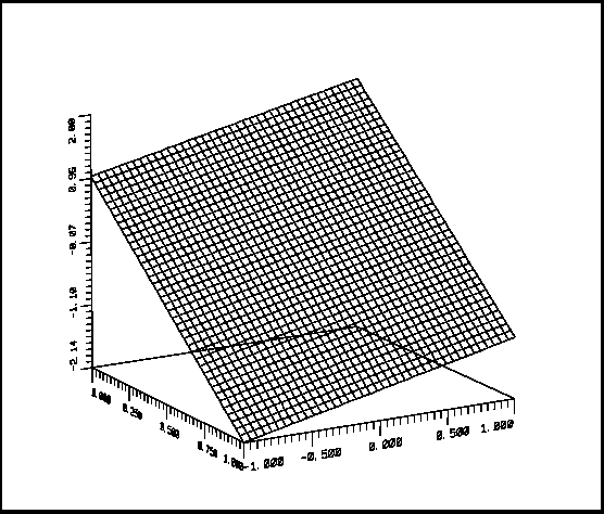

Le dessin des déplacements est produit par le préprocesseur VIS3XX:
Appeler le préprocesseur: | VIS3XX |
Les structures de données: | T3NOPO |
T3B |
Figure: Les déplacements (dessin dû à VIS3XX)
