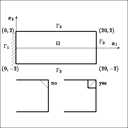

Calculer les déplacements et les contraintes d'une poutre encastrée et soumise à une traction verticale à son extrémité.
Figure: Le problème d'élasticité bidimensionnelle

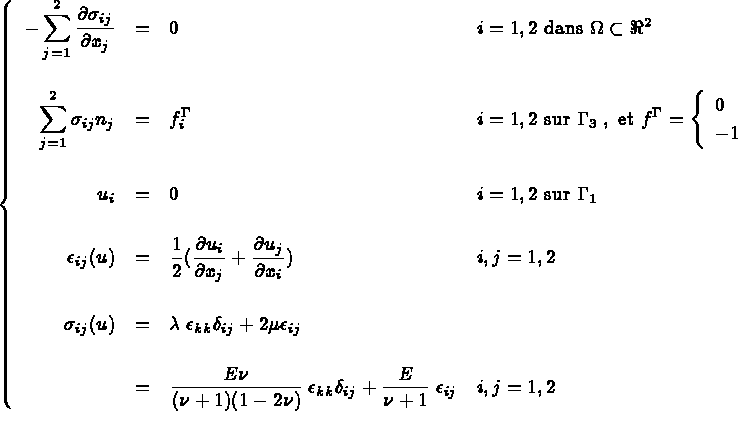

Un problème de poutre est un problème d'élasticité bidimensionnelle en déformations planes. On prend un matériau homogène isotrope.
Remarque: Il est judicieux que les noeuds des coins (20, -2) et (20, 2) de
appartiennent à deux éléments. Par exemple, sur la frontière
Trouver les déplacements en
et
tels que:
avec
On prend
La solution exacte n'est pas connue.

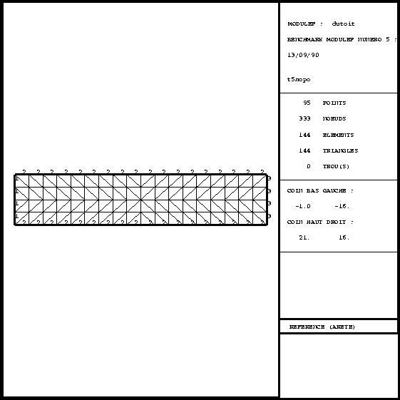

Etape 1: Maillage
Exécuter le programme: | D5NOXX | |
Modules utilisés | APNOPO | ...mailleur 2D [Guide Modulef - 3] |
CONOPO | ... mailleur manuel | |
MODNOP | ... translation | |
RETRIN | ... subdivision | |
RECOLC | ... recollement de maillages | |
ADPNOP | ... addition des noeuds | |
GIBBS | ... renumérotation des noeuds | |
Bibliothèques: | NOP2, NOPO, UTSD, UTII | |
Fichier de données: | D5NOPO.D | |
Structure de données de sortie: | T5NOPO |

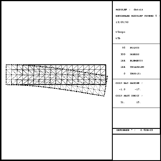

Le dessin des déformations est produit par préprocesseur TRNOXX:
Appeler le préprocesseur: | TRNOXX |
Structures de données d'entrée: | T5NOPO |
T5B |
Figure: Les déformations (dessin dû à TRNOXX)

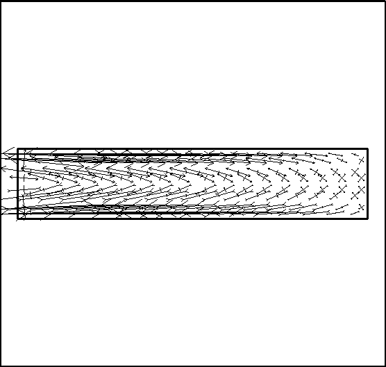

Les dessins des contraintes principales et des contraintes correspondant au critère de Tresca [Guide Modulef - 6], sont produits par le préprocesseur TRSTXX:
Appeler le préprocesseur: | TRSTXX |
Structures de données d'entrée: | T5MAIL |
T5COOR | |
T5TAES |
Figure: Contraintes principales (dessin dû à TRSTXX)
