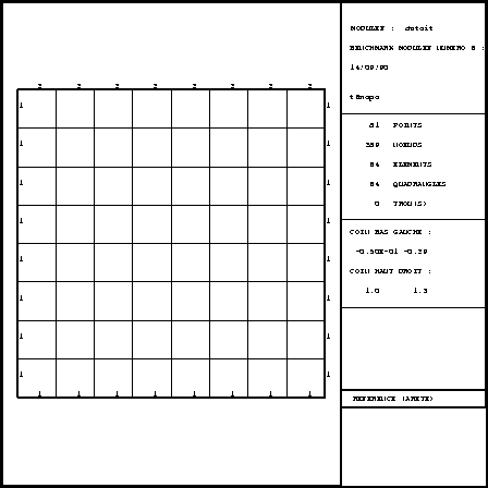

Le maillage est composé des 64 quadrangles réguliers de la figure 5.10.

Etape 1: Création du maillage
Exécuter le programme: | D6NOXX | |
Modules utilisés | APNOPO | ... mailleur 2D [Guide Modulef - 3] |
QUACOO | ... maillage en quadrangles | |
ADPNOP | ... addition des noeuds | |
GIBBS | ... renumérotation | |
Bibliothèques utiles: | NOP2, NOPO, UTSD, UTII | |
Fichier de données: | D6NOPO.D | |
Structure de données de sortie: | T6NOPO |

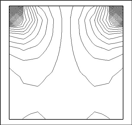

La pression Q2 est dans le fichier T6PRQ2. Le dessin des isopressions est obtenu en utilisant le préprocesseur TRMCXX [Guide Modulef - 6] (figure 5.12). Comme ci-dessus, les structures de données MAIL et COOR sont nécessaires en entrée du préprocesseur TRMCXX.
Appeler le préprocesseur: | TRMCXX |
Structures de données d'entrée: | T6MAIL |
T6COOR | |
T6PRQ2 |

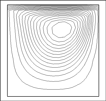

Les isovitesses sont calculées à partir des vitesses en résolvant le système:
où
Remarque: Dans le cas où sur une portion
de la frontière, on
doit imposer que
sur
et la condition de Neumann précédente sur le reste de la frontière.
Un système mieux conditionné est obtenu qui admet une solution unique. Le système est résolu par les mêmes préprocesseurs que ceux d'un problème thermique avec l'élément QUAD 2Q2D:

Le tracé des isovitesses est obtenu via le préprocesseur TRMCXX:
T6COOR | |
T6B |
