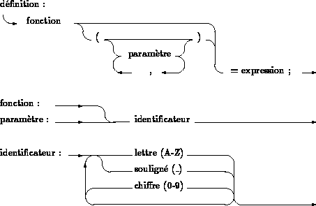

Rappelons la forme générale (section 2.1) :
fonction(parametre1, parametre2, ...) = expression ;
Cette syntaxe est symbolisée par le diagramme
de la figure 2.2.
Figure: Diagramme de la définition d'une fonction
- identificateur
- est une suite non vide de lettres (A-Z),
de soulignés (_) et de chiffres (0-9). Le premier caractère est
obligatoirement une lettre ou un souligné. La longueur d'un
identificateur est limitée uniquement par celle des lignes
d'entrée, soit 72 caractères. L'analyseur syntaxique vérifie que
tout identificateur est différent des mots réservés
(figure 2.1).
- fonction
- est l'identificateur de la fonction à définir,
considérée comme réelle simple précision.
- paramètre1, paramètre2, ...
- sont les identificateurs des
paramètres formels pouvant apparaître dans l'expression,
ces paramètres étant considérés comme des variables
réelles simple précision.
- expression
- est une construction formée d'opérandes,
d'opérateurs et de parenthèses, retournant une valeur
Les opérandes sont des
paramètres ou des constantes numériques.
La liste des opérateurs disponibles est donnée dans la
section suivante.
- un point-virgule
- termine la définition de toute fonction.
