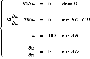

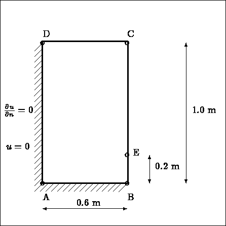

On considère le problème thermique décrit ci-dessous:
Figure 4.5: Test thermique bidimensionnel
Il n'y a pas de source interne de chaleur.
Conditions aux limites: | |
frontière AB | T = 100°C. |
frontière DA | flux nul. |
frontières BC, CD | transfert de chaleur. |
température environnante 0°C |
Propriétés des matériaux:
Matériau isotrope de conductivité:
On utilise l'élément fini TRIA 2P2D.
Résultat: La température est connue au point E, le sommet 23 de coordonnées (0.6 , 0.2):

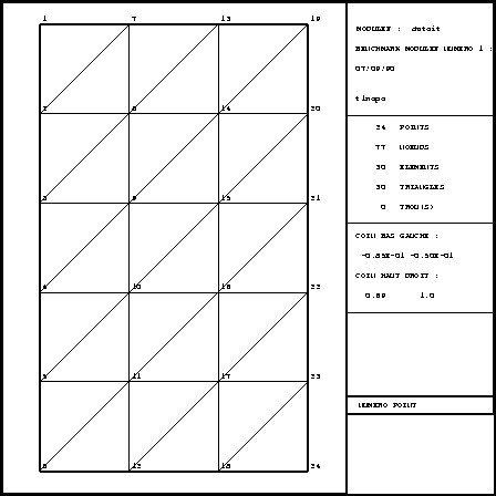

Etape 1: Maillage
Appeler le préprocesseur: | APNOXX | |
Bibliothèques utiles: | CONV, NOP2, NOPO, UTII, UTSD | |
Modules utilisés: | APNOPO | ... générateur de maillages 2D |
QUACOO | ... génération de quadrangles | |
MODNOP | ... découpage global | |
ADPNOP | ... ajout des noeuds | |
GIBBS | ... renumérotation | |
Fichier de données: | D1NOPO.D | |
Structure de données de sortie: | T1NOPO |

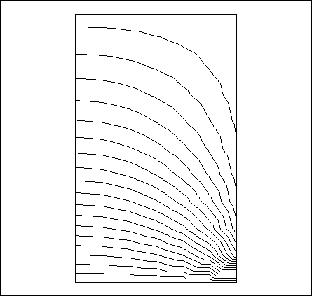

Le dessin des isothermes est obtenu en utilisant le préprocesseur TRMCXX:
Appeler le préprocesseur: | TRMCXX |
Donner les structures de données d'entrée: | T1MAIL |
T1COOR | |
T1B |
Figure: Les isothermes (dessin dû à TRMCXX)
